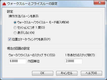

ウォークスルーとフライスルーのナビゲーション設定をコントロールします。
次のオプションが表示されます。
3D ウォークスルー/フライスルー ナビゲーションの操作方法バルーンと[位置ロケータ]ウィンドウに関する設定を指定します。
ウォークスルー モードまたはフライスルー モードにするたびに、3D ウォークスルー/フライスルー ナビゲーションの操作方法バルーンが表示されるように指定します。
AutoCAD セッションごとに、初めてウォークスルー モードまたはフライスルー モードにしたときに、3D ウォークスルー/フライスルー ナビゲーションの操作方法バルーンが表示されるように指定します。
3D ウォークスルー/フライスルー ナビゲーションの操作方法バルーンが表示されないように指定します。
ウォークスルー モードにしたときに、[位置ロケータ]ウィンドウが表示されるかどうかを指定します。
現在の図面固有のウォークスルー モードおよびフライスルー モードの設定を指定します。
各ステップのサイズを作図単位で設定します(システム変数 STEPSIZE)。
1 秒あたりのステップ数を指定します(システム変数 STEPSPERSEC)。
