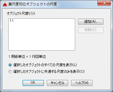

選択した異尺度対応オブジェクトに対応させる尺度を追加または削除します。
次のオプションが表示されます。
選択したオブジェクトに対応させる尺度のリストが表示されます。
[オブジェクト尺度リスト]に、選択したオブジェクトに対応させるすべての尺度が表示されるように指定します。
[オブジェクト尺度リスト]に、選択したオブジェクトに対応させる尺度のうち、選択したオブジェクトすべてに共通の尺度のみが表示されるように指定します。
[オブジェクトに尺度を追加]ダイアログ ボックスが表示されます。
選択した尺度を尺度リストから除去します。
