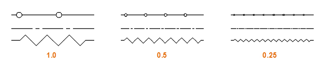

線種尺度は、作図単位ごとの線種パターンの繰り返しのサイズと間隔をコントロールします。線種の表示方法と印刷方法に影響する尺度オプションは多数あります。
グローバル線種尺度は、図面内のすべての線種の外観に影響します。グローバル線種尺度は、コマンド プロンプトでシステム変数 LTSCALE を変更することで、または[線種管理]ダイアログ ボックスを使用することで設定できます。既定のグローバル線種尺度は 1.0 です。尺度を小さくすればするほど、線種パターンの繰り返しが多くなり、線種パターン内の間隔が小さくなります。
グローバル線種尺度を変更すると、図面内のすべての線種の外観が変わります。

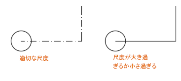

線種にパターンを割り当てたにも関わらず、オブジェクトの線種が実線に見える場合は、オブジェクトに異なる線種尺度を指定しなければならない場合があります。
[プロパティ]パレットでオブジェクトの線種尺度を変更して、希望どおりの外観にすることができます。
