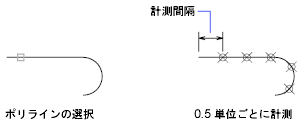

図では、MEASURE コマンドでポリラインに沿って 0.5 単位ごとにマークを付けています。このときのシステム変数 PDMODE は、35 です。
