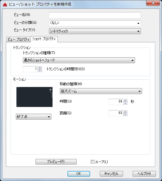

ShowMotion でビューを再生するときに使用するトランジションとモーションを定義します。
次のオプションが表示されます。
ビューの再生時に使用するトランジションを定義します。
ビューの再生時に使用するトランジションの種類を定義します。
トランジションの時間の長さを設定します。
ビューの再生時に使用するモーションの動作を定義します。
名前の付いたビューの種類として[シネマティック]が割り当てられている場合、そのビューに使用する移動の種類を設定します。
アニメーションの再生時間の長さを設定します。
名前の付いたビューにビューの種類として[シネマティック]が割り当てられている場合、モーションを完了するための距離を設定します。
カメラを上方へ移動できる距離を設定します。移動の種類[上昇]に適用されます。
カメラを下方へ移動できる距離を設定します。移動の種類[下降]に適用されます。
カメラを前方へ移動できる距離を設定します。移動の種類[下降]に適用されます。
カメラを後方へ移動できる距離を設定します。移動の種類[上昇]に適用されます。
Z 軸を中心とするカメラの回転可能量を設定します。移動の種類[見回す]と[オービット]に適用されます。
XY 平面を中心とするカメラの回転可能量を設定します。移動の種類[見回す]と[オービット]に適用されます。
カメラの左および右への画面移動可能距離を設定します。移動の種類[画面移動 + ズーム]に適用されます。
カメラの上および下への画面移動可能距離を設定します。移動の種類[画面移動 + ズーム]に適用されます。
カメラがズーム インおよびズーム アウト可能なパーセンテージを設定します。移動の種類[画面移動 + ズーム]に適用されます。
カメラの現在の位置を設定します。
視点の中心にカメラを固定します。移動の種類[左へトラック]、[右へトラック]、[上昇]、[下降]に適用されます。
名前の付いたビューに関連付けられているトランジションとモーションをプレビュー表示します。
名前の付いたビューに関連付けられているトランジションとモーションを連続して再生します。
