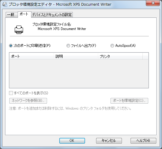

[ポート]タブ(プロッタ環境設定エディタ)
[ポート]タブでは、使用するプロッタとコンピュータまたはネットワーク システムとの間の通信設定を変更できます。さらに、ポートを介して印刷するか、ファイルへ出力するか、AutoSpool を使用するかも指定できます。詳細は、『ドライバ/周辺機器ガイド』の「AutoSpool を使用する」を参照してください。 
パラレル ポートを介して印刷する場合は、タイムアウト値を指定できます。シリアル ポートを介して印刷する場合は、ボーレート、プロトコル、フロー制御、入力タイムアウト、出力タイムアウトを変更できます。
オプション
次のオプションが表示されます。
[次のポートに印刷送信]
指定したポートを介して、プリンタへ図面が送信されます。
[ファイルへ出力]
[印刷]ダイアログ ボックスで指定したファイルへ図面が出力されます。
[AutoSpool]
AutoSpool ユーティリティを使用して図面が出力されます。AutoSpoolは、[オプション]ダイアログ ボックスの[ファイル]タブで指定します。
ポート リスト
使用可能なローカル ポートとネットワーク ポートのリスト、および各ポートの説明が表示されます。ネットワーク ポートの場合は、ネットワーク プリンタの名前も表示されます。
[すべてのポートを表示]
プロッタで使用できるかどうかにかかわらず、コンピュータのすべてのポートが表示されます。
[ネットワークを参照]
選択可能なネットワークが表示されます。他の非システム プロッタへ接続するときに使用します。
[ポートを環境設定]
[環境設定 LPT ポート]ダイアログ ボックスまたは[設定 - COM(ポート番号)ポート]ダイアログ ボックスが表示されます。
