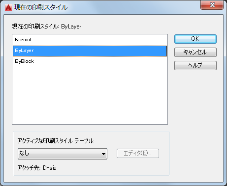

新しいオブジェクトに対して印刷スタイルを指定します。
次のオプションが表示されます。
現在の印刷スタイルが表示されます。
オブジェクトに割り当てることのできる、使用可能な印刷スタイルが表示されます。これには、既定の印刷スタイルである Normal も含まれています。印刷スタイルは、色、ディザリング、グレー尺度、ペンの割り当て、濃淡度、線種、線の太さ、端部のスタイル、結合部のスタイル、および塗り潰しスタイルなどの指定変更を集めたものです。
現在の図面にアタッチされている印刷スタイル テーブルが表示されます。印刷スタイル テーブルには印刷スタイルの定義が含まれます。
[印刷スタイル テーブル エディタ]が表示され、印刷スタイル テーブル内の印刷スタイルを編集できるようになります。
印刷スタイル テーブルがアタッチされているタブ([モデル]タブまたはレイアウト タブ)が表示されます。
