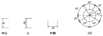

寸法値の配置をコントロールします。
寸法線に対する寸法値の垂直方向の位置をコントロールします。(システム変数 DIMTAD[寸法線上記入])
垂直方向位置オプションは、次のとおりです。
寸法補助線を基準に、寸法線に沿った寸法値の水平方向の位置をコントロールします。(システム変数 DIMJUST[寸法値水平位置])
水平方向位置オプションは、次のとおりです。
寸法値の文字の方向をコントロールします。(システム変数 DIMTXTDIRECTION[寸法値方向])
文字の方向には、次のオプションがあります。
現在の寸法ギャップを設定します。寸法ギャップとは、寸法線を分割して寸法値を記入するときの、寸法値の周囲の距離のことです。
この値は、寸法線セグメントに必要な最小の長さとしても使用されます。
寸法補助線の内側に寸法値が配置されるのは、記入されるセグメントの長さが寸法ギャップ値以上のときだけです。矢印、寸法値、および余白が寸法ギャップの分だけ余裕がある場合にのみ、寸法線の上側または下側の寸法値が寸法補助線の内側に配置されます。(システム変数 DIMGAP[寸法ギャップ])
寸法補助線の内側または外側にある寸法値の方向(水平または平行)をコントロールします。(システム変数 DIMTIH[補助線内水平]および DIMTOH[補助線外水平])
寸法値を水平に配置します。
寸法値を寸法線の傾きに合わせて配置します。
寸法値が寸法補助線の内側にある場合は、寸法値は寸法線の傾きに合わせて配置されます。寸法値が寸法補助線の外側にある場合は、水平に配置されます。
