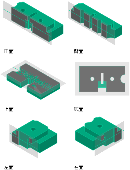

断面オブジェクトを UCS を基準とした直交投影方向と位置合わせします。
すべての 3D オブジェクトを含む断面オブジェクトが、UCS(現在のビューではなく)を基準とした指定方向に作成されます。このオプションは、ライブ断面が有効な断面境界状態で、断面オブジェクトを作成します。
