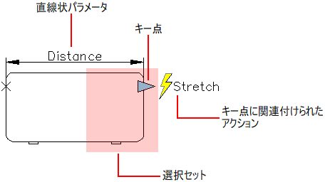

ブロック定義では、アクションおよびパラメータにより、図面に挿入されたブロックの動作が規定されます。
指定したブロック ジオメトリまたはパラメータに応じて、パラメータにアクションを関連付けることができます。パラメータは、図面上ではグリップとして表示されます。グリップを編集するときは、関連付けられているアクションによってブロック参照の変更内容が決まります。
拘束パラメータと同様に、[プロパティ]パレットを使用してアクション パラメータを変更できます。
