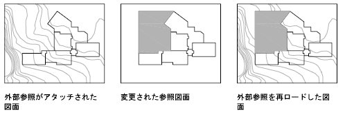

図面を開くと、すべての図面参照(外部参照)が自動的に更新されます。また、参照図面の最新バージョンを確実に使用したいときは、いつでも外部参照を更新することもできます。
図面を開くと、すべての外部参照が自動的に更新されます。参照図面の最新バージョンを確実に使用したいときは、いつでも [外部参照]パレットの[再ロード]オプションを使用して外部参照を更新することができます。
ネットワーク環境で外部参照図面を変更して保存すると、他のユーザは外部参照を再ロードして、変更内容にすぐにアクセスできます。

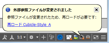

外部参照を図面にアタッチすると、プログラムは、最後に外部参照がロードまたは再ロードされた後に参照ファイルが変更されたかどうかを定期的にチェックします。システム変数 XREFNOTIFY で、外部参照の通知をコントロールします。
既定では、参照ファイルが変更されると、アプリケーション ウィンドウの右下コーナーに表示されている[外部参照]アイコンの近くにバルーン メッセージが表示されます。バルーンのリンクをクリックすると、変更されたすべての外部参照が再ロードされます。
再ロードしないでバルーン メッセージを閉じると、外部参照のアイコンには感嘆符が追加されます。[外部参照]アイコンをクリックすると、[外部参照]パレットが表示されます。
