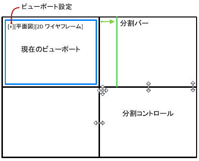

下図は、いくつかのモデル空間ビューポート設定を示しています。VPORTS[ビューポート管理]コマンドを使用して、名前によってビューポート設定を保存したり復元することができます。
複数のビューポートを表示している場合、青の長方形でハイライト表示されているビューポートを 「現在のビューポート」といいます。
