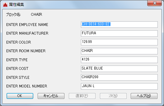

このダイアログ ボックスでは、特定のブロック属性の値を変更します。位置合わせ、高さ、文字スタイルなどの属性プロパティを変更するには、‑ATTEDIT コマンドを使用します。
次のオプションが表示されます。
特定のブロックの名前が表示されます。このダイアログ ボックスには、ブロックに含まれている各属性の値が表示されます。
ブロックに含まれている最初の 8 つの属性値が表示されます。属性値を編集することができます。ロックされた画層上の属性値は編集できません。
マルチ テキスト属性の場合、[文字の書式設定]ツールバーとルーラーとともにインプレイス テキスト エディタが表示されます。システム変数 ATTIPE の設定により、[文字の書式設定]ツールバーは省略バージョンまたは完全バージョンのいずれかで表示されます。
フィールドを値として使用するには、右クリックしてショートカット メニューから[フィールドを挿入]を選択します。[フィールド]ダイアログ ボックスが表示されます。
直前の 8 つの属性値が表示されます(ある場合)。
次の 8 つの属性値が表示されます(ある場合)。
