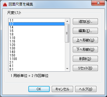

[図面尺度を編集]ダイアログ ボックス
レイアウト ビューポート、ページ レイアウト、および印刷で使用できる尺度のリストをコントロールします。
オプション
次のオプションが表示されます。
[尺度リスト]
現在定義されている尺度のリストが表示されます。また、外部参照をアタッチしているときに読み込まれる一時的な尺度も表示されます。尺度の名前のコピーが別の値で作成された場合、名前に値が付記されます。
[追加]
[尺度を追加]ダイアログ ボックスが表示されます。
編集している尺度のフィールド間を移動するには、[Tab]を押します。
[編集]
[尺度を編集]ダイアログ ボックスが表示されます。
注: 一時的な尺度を編集することはできません。
[上へ移動]
現在選択されている尺度を尺度リスト内の 1 つ上の位置に移動します。
[下へ移動]
現在選択されている尺度を尺度リスト内の 1 つ下の位置に移動します。
[削除]
選択した尺度が尺度リストから削除されます。
注: 注釈オブジェクトが参照している尺度を削除することはできません。 
[リセット]
すべてのカスタム尺度と未使用の尺度を削除し、[既定の尺度リスト]ダイアログ ボックスで定義された既定の尺度リストに戻します。
