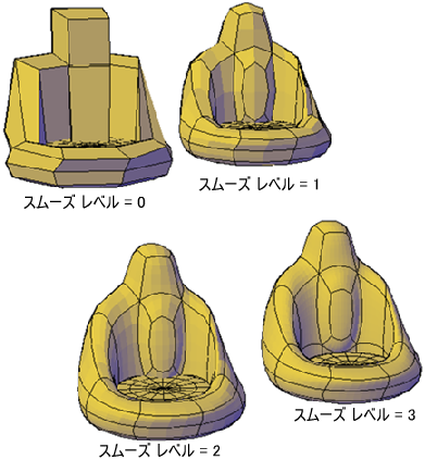

メッシュ オブジェクトの丸みの度合いを高くするには、スムーズ レベルを増加します。
メッシュ オブジェクトは、編集可能な面を定義する複数の細分割面(分割面)で構成されています。各面は、基礎構造である切り子面からなります。滑らかさを向上させるときは、より滑らかで丸みのある外観にするために、切り子面の数を増加させます。
作業中に、スムーズ レベルを増加または減少させることができます。増減の違いは、ワイヤフレームおよびコンセプト表示スタイルと、レンダリング出力で視覚的に確認できます。
最も低いスムーズ レベル、すなわち基準レベルは 0(ゼロ)です。既定では、レベル 0(ゼロ)は滑らかさがありません。任意のメッシュ オブジェクトの滑らかさを、現在の最大制限まで増加させることができます。しかし、スムーズ レベルが 0(ゼロ)のメッシュ オブジェクトの滑らかさを減らすことはできません。

メッシュは、指定したスムーズ レベルで作成されます。滑らかさは[なし] (0)から既定の最大値(6)または指定したレベルまでの範囲にすることができます。オブジェクトをスムーズ化すると、メッシュの切り子面グリッドの密度も増加します。最良の結果を得るには、最も低いスムーズ レベルでメッシュ オブジェクトを作成し、モデリングが完了した後でのみ滑らかさを増加させます。
