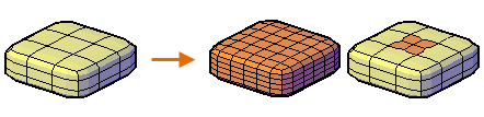

メッシュを「リファイン」すると、さらに細かくコントロールできるように、1 つまたは複数の面が小さな面に細分割されます。 しかし、面の数が増加するため、モデルの全体的な複雑さが増します。また、メッシュ オブジェクト全体をリファインすると、基準のスムーズ レベルが 0(ゼロ)に再設定されます。この変更により、それ以上単純化できない細かいグリッドが作成されることがあります。最良の結果を得るには、オブジェクトをリファインすることを避け、より詳細なモデリングを必要とする個々の面のみをリファインするか分割します。次の図は、スムーズ化されたメッシュ直方体全体がリファインされた場合と、1 つの面のみがリファインされた場合の結果を示しています。
注: 個々の面をリファインした場合は、オブジェクトのスムーズ レベルは再設定されません。

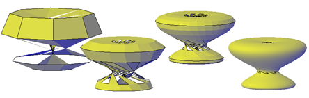

交差、差、和操作を行ってメッシュ オブジェクトを編集する必要がある場合は、メッシュを 3D ソリッドまたは 3D サーフェスに変換できます。同様に、3D ソリッドや 3D サーフェスに折り目やスムーズ化を適用する必要がある場合は、3D ソリッドや 3D サーフェスをメッシュに変換できます。ただし、変換されたすべてのオブジェクトが、元のオブジェクトの形状を正確に保持するとは限りません。可能であれば、オブジェクト タイプを何度も切り替えることは避けてください。変換により、オブジェクトの形状が受け入れ難い方法で修正されることに気付いた場合は、変換を元に戻し、異なる設定を試してみてください。
注: システム変数 SMOOTHMESHCONVERT は、3D ソリッドまたは 3D サーフェスに変換するメッシュ オブジェクトをスムーズ化するのか切り子面化するのか、およびメッシュ オブジェクトの同一平面上の面を最適化(合成)するのかどうかをコントロールします。
メッシュを使用して問題を回避する
一部のメッシュを 3D ソリッドに変換すると、次の問題が原因でトラブルが発生する場合があります。
ソリッドに変換できないメッシュ オブジェクトは、多くの場合、代わりにサーフェスに変換することができます。この問題を解決する 1 つの方法は、メッシュをスムーズ ソリッドではなく、切り子面ソリッドに変換することです。隣接する面を、共有されている頂点から分割することでもこの問題を解決できることがあります(MESHSPLIT[メッシュ 2 分割]コマンド)。
