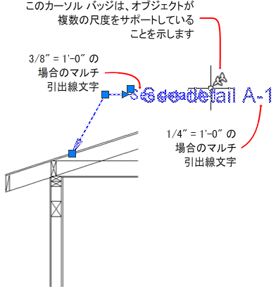

次の図に、2 つの異なるオブジェクト尺度が割り当てられているマルチ引出線を示します。
図面尺度が変更されるか、注釈がレイアウトのビューポートに表示されたときに、図面尺度がオブジェクトに割り当てられていた場合、適切な表記の注釈が表示されます。新規の尺度が異尺度対応オブジェクトに割り当てられていなかった場合は、尺度が表示されなくなるか、文字が変更されずに表示されます。
