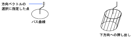

パス曲線によって、ポリゴン メッシュの近似サーフェスが定義されます。パス曲線は、線分、円弧、円、楕円、2D ポリライン、3D ポリラインのいずれでもかまいません。選択した点に最も近いパス曲線上の点からメッシュが描かれます。
方向ベクトルとして使用するオブジェクト
スイープの方向を定義する線分または開いたポリラインを選択します。
ポリライン上の最初の点と最後の点だけが考慮され、中間にある頂点は無視されます。方向ベクトルによって、押し出す形状の方向と長さが指定されます。ポリラインまたは線分上で指定した点がどちらの端点に近いかによって、押し出しの方向が決まります。図では、方向ベクトルによってどのようにタビュレート メッシュが作成されるかが視覚的に分かるように、元のパス曲線を幅のある線分で示しています。
