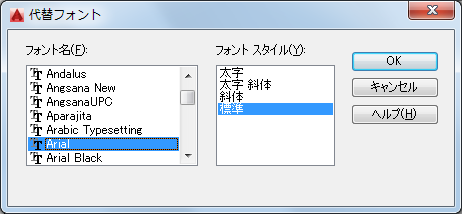

代替フォントを指定していない場合、開こうとしている図面ファイルで使用されているいずれかのフォントが見つからないとき、それぞれの見つからないフォントについて代りに使用するフォントを指定するためのダイアログ ボックスが表示されます。
次のオプションが表示されます。
フォント フォルダに登録されているすべての TrueType フォントと SHX フォントがリストされます。
フォントの文字書式(斜体、太字、標準など)を指定します。見つからないフォントが、ビッグ フォントである場合、このオプションは[ビッグフォント]に代わり、使用可能なアジア系言語のビッグフォント ファイルがすべて表示されます。
