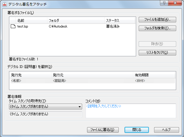

指定したファイルにデジタル署名をアタッチします。
署名するファイルの名前、各ファイルが含まれているフォルダ、ファイルの現在のステータスがリストされます。
[ファイルを選択]ダイアログ ボックスが表示されます。このダイアログ ボックスで、デジタル署名をアタッチするファイルを選択します。
[フォルダを検索]ダイアログ ボックスが表示されます。このダイアログ ボックスでフォルダを指定し、ファイルを検索できます。
選択したファイルを[署名するファイル]のリストから除去します。
すべてのファイルを[署名するファイル]のリストから除去します。
署名するファイルの数が表示されます。
ファイルの署名に使用できるデジタル ID のリストが表示されます。デジタル ID が発行された組織または個人、デジタル ID を発行したデジタル ID ベンダー、デジタル ID の期限に関する情報が保持されます。
デジタル署名にタイム スタンプを追加するときに使用できるタイム サービスのリスト、タイム サーバとの接続状態、[コメント]領域(デジタル署名または署名するファイルに関連する情報を記入する)が表示されます。
デジタル署名に追加するタイム スタンプに使用することができるタイム サーバのリストが表示されます。タイム サーバとの接続の状態も含まれています。
タイム サービスの接続状態(「タイム サーバへの接続に成功しました」、「タイム サーバにアクセスできません」)が表示されます。
デジタル署名または署名するファイルに関する情報を入力することができます。
このダイアログ ボックスにリストされているすべてのファイルにデジタル署名をアタッチします。
