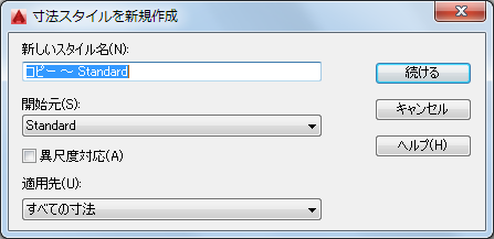

新しい寸法スタイルに名前を付けたり、新しい寸法スタイルを作成するための基になる寸法スタイルを指定したり、新しい寸法スタイルを適用する寸法の種類を指定できます。
次のオプションが表示されます。
新しい寸法スタイルの名前を指定します。
新しい寸法スタイルの基になる寸法スタイルを設定します。新しい寸法スタイルを作成するときは、開始元の寸法スタイルと異なるプロパティだけを変更します。
寸法スタイルを異尺度対応に指定します。異尺度対応オブジェクトとスタイルは、注釈オブジェクトをモデル空間またはレイアウトに表示するときにサイズと尺度をコントロールするために使用します。
特定の種類の寸法にだけ適用する寸法サブスタイルを作成します。たとえば、直径寸法だけに使用する Standard の寸法スタイルのバージョンを作成できます。
[寸法スタイルを新規作成]ダイアログ ボックスが表示されて、新しい寸法スタイルのプロパティを定義できます。
