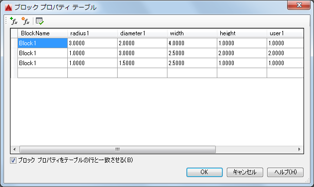

[ブロック プロパティ テーブル]を使用すると、ダイナミック ブロック定義内のパラメータとプロパティの値を定義し、コントロールできます。
[ブロック プロパティ テーブル]ダイアログ ボックスでは、列見出しがパラメータで、行でプロパティ セットの値を定義します。選択したブロック参照を定義した値に設定することができます。ブロック定義テーブルごとに、テーブルは 1 つです。
テーブルには、次のパラメータとプロパティを含めることができます。
ブロック参照のプロパティ セットを各行に定義されている値に制限することができます。参照の個々のプロパティを変更して、異なる値を使用することもできます。
