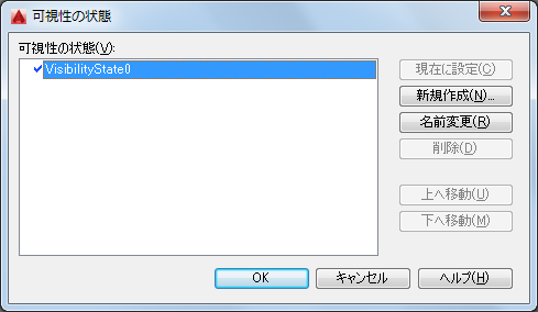

可視性の状態を作成または修正します。
次のオプションが表示されます。
現在のダイナミック ブロック定義で使用できる可視性の状態がリストされます。このリストでの順番は、可視性の状態のリストを表示するためにグリップをクリックしたときにダイナミック ブロック参照で反映されます。リストの一番上に表示される状態は、ブロック参照の既定の状態です。
選択した可視性の状態を現在の可視性の状態として設定し、ブロック エディタに表示します。図面にブロックを挿入したときに表示される既定の可視性の状態は変更しないでください。また、図面に既に挿入して編集したブロック参照の表示されている可視性の状態も変更しないでください。
[可視性の状態を新規作成]ダイアログ ボックスが表示されます。
選択された可視性の状態の名前を変更します。
選択された可視性の状態を削除します。
選択された可視性の状態を、リストの 1 つ上の位置に移動します。
選択された可視性の状態を、リストの 1 つ下の位置に移動します。
