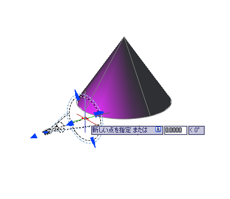

スポットライトのプロパティ: [ホットスポット]と[フォールオフ]
スポットライトの光が面にあたると、その中心領域が最も明るく、中心から離れるにしたがってだんだん暗くなります。
ホットスポット角度とフォールオフ角度の差が大きいほど、光線のエッジはソフトになります。ホットスポット角度とフォールオフ角度がほとんど等しい場合、光線のエッジはシャープになります。設定可能な値は、ともに 0 ~ 160 度です。[ホットスポット]と[フォールオフ]のグリップを使用して、これらの値を直接調整することもできます。
