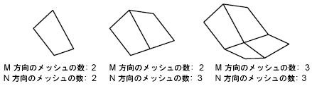

従来のポリゴン メッシュメッシュとポリメッシュでは、メッシュの密度によって切り子面の数をコントロールします。密度は、列と行からなるグリッドのように M 頂点と N 頂点のマトリックスによって定義します。M と N はそれぞれ、指定した頂点の列と行の位置を表します。
メッシュには、開いたメッシュと閉じたメッシュがあります。次の図に示すように、メッシュの開始エッジと終了エッジが接触していない場合、メッシュはある方向に開いています。
矩形メッシュを作成する
3DMESH[3D メッシュ]コマンドを使用すると、M 方向と N 方向(XY 平面の X 軸と Y 軸に相当)の両方に開いたポリゴン メッシュを作成できます。ほとんどの場合、メッシュの点が分っていれば、スクリプトまたは AutoLISP ルーチンと併せて 3DMESH コマンドを使用できます。
メッシュを作成するときに、M 方向と N 方向でのメッシュのサイズを指定します。メッシュ作成時に指定する頂点の総数は、M 値× N 値に等しくなります。
