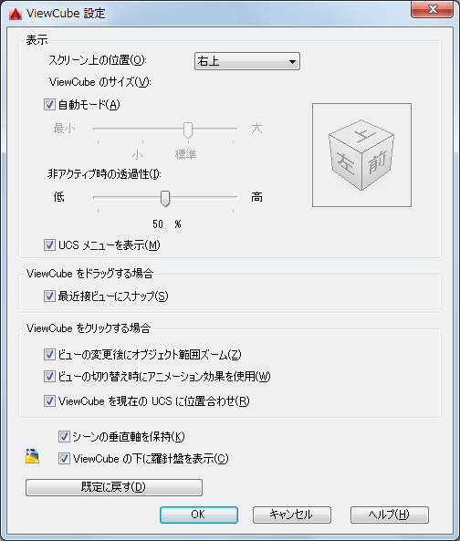

次のオプションが表示されます。
ビューポートのどのコーナーに ViewCube を表示するかを指定します。
(システム変数 NAVVCUBELOCATION)
ViewCube のサイズを指定します。
(システム変数 NAVVCUBESIZE)
[自動]を選択すると、ViewCube ツールのサイズは、アクティブなビューポートの現在のサイズ、アクティブなレイアウトのズーム倍率、または作図ウィンドウのサイズやズーム倍率に基づいて調整されます。
ViewCube がアクティブでないときの ViewCube の不透明度をコントロールします。
(システム変数 NAVVCUBEOPACITY)
現在の設定に基づいて ViewCube のリアルタイム プレビューが表示されます。
ViewCube の下の UCS ドロップダウン メニューの表示をコントロールします。
ViewCube のドラッグによってビューが変更された場合、現在のビューを、最も近くのプリセット ビューに隣接させるかどうかを指定します。
ビューの変更後に、現在のビューポートいっぱいにモデルを表示するかどうかを指定します。
ビューを切り替えたときのビューのスムーズな変化をコントロールします。
ViewCube が現在の UCS と WCS のどちらを反映するかをコントロールします。
(システム変数 NAVVCUBEORIENT)
モデルの視点を上下反転できるようにするか、しないかを指定します。
ViewCube ツールの下に羅針盤を表示するかどうかをコントロールします。羅針盤で示される北方向は、システム変数 NORTHDIRECTION で定義されている値です。
ViewCube ツールの既定の設定を適用します。
