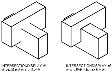

システム変数 INTERSECTIONDISPLAY は、表示スタイルが 2D ワイヤフレームのみに設定されているときに、3D ソリッドおよびサーフェスの交差部分の表示をコントロールします。
