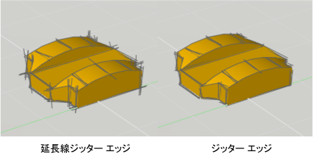

異なる色や線種を使用して、さまざまな種類のエッジを表示できます。エッジには、ジッターや延長線のような特別な効果も追加できます。
シェーディングされたモデルやワイヤフレーム モデルでは、表示スタイルによって、面分割線、切り子面エッジ、シルエット エッジ、隠線エッジ、交差エッジの表示と外観が設定されます。切り子面のエッジ(サーフェスを表す平面と平面の間のエッジ)は、切り子面の間の角度が、指定した折り目角度よりも小さい場合のみ表示されます。
延長線やジッターなどのエッジ変更子によって、まだ構想段階にあるモデルの外観が得られます。[ジッター]を使用すると、鉛筆でスケッチしたように見える線が作成されます。[延長線]を使用すると、別の種類の手描き効果が得られます。
