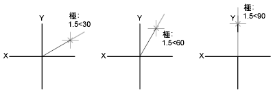

極トラッキングを使用して、極角度の増分 90 度、60 度、45 度、30 度、22.5 度、18 度、15 度、10 度、5 度に沿ってトラッキングできます。また、別の角度を指定することもできます。次の図は、極角度の増分を 30 度に設定した状態で、カーソルを 90 度移動したときに表示される位置合わせパスを示しています。
