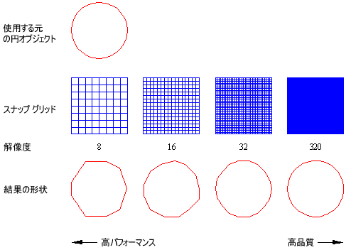

大きい高解像度の値を指定すると、選択したジオメトリをより正確に表現するシェイプが作成されます。しかし、解像度の値を大きくすると、より多くの座標データを含み、再作図時に AutoCAD に高い処理負荷を強いるようなシェイプが作成されがちです。逆に、解像度の値を小さくすると、正確さには乏しいが AutoCAD によって迅速に処理されるシェイプが作成されます。異なる解像度の値を試すことで、ユーザのニーズに最適なパフォーマンスと精度のバランスを見つけることができます。解像度の値は 8 の倍数に丸められ、32,767 を超えることはできないことに注意してください。解像度の値が、作成されたシェイプの外観にどのように影響するかを次の図に示します。
