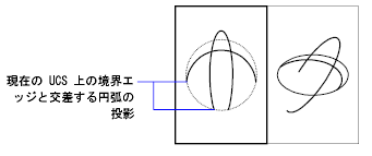

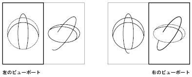

[投影モード(P)]
オブジェクトを延長するときに使用する投影モードを指定します。
[指定なし(N)]
投影を指定しません。3D 空間で境界エッジと交差するオブジェクトだけが延長されます。
[UCS(U)]
現在のユーザ座標系(UCS)の XY 平面上への投影を指定します。3D 空間で境界エッジと交差しないオブジェクトが延長されます。
[ビュー(V)]
現在の視線方向への投影を指定します。
