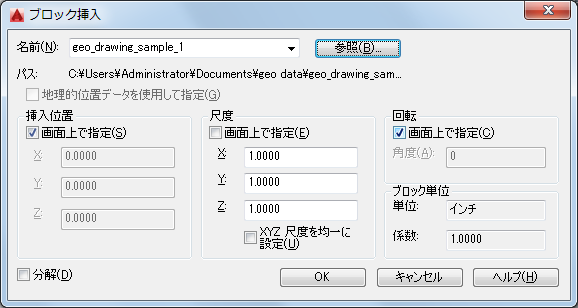

[ブロック挿入]ダイアログ ボックス
挿入するブロックまたは図面の名前と挿入位置を指定します。
挿入されるブロックの位置は、UCS の方向に依存します。
[名前]
挿入するブロックの名前、またはブロックとして挿入するファイルの名前を指定します。
[参照]
[図面ファイルを選択]ダイアログ ボックス(標準のファイル選択ダイアログ ボックス)が表示され、挿入するブロックまたは図面ファイルを選択できます。
[パス]
ブロックへのパスを指定します。
[地理的位置データを使用して指定]
地理的位置データを使用している図面を参照として挿入します。
現在の図面とアタッチされた図面に地理的位置データが含まれている場合に指定します。このオプションは、両方の図面に地理的位置データが含まれている場合にのみ使用できます。
[説明]
ブロックと共に保存された説明が表示されます。
プレビュー
挿入する指定したブロックのプレビューが表示されます。プレビューの右下コーナーに表示される稲妻形アイコンは、ブロックがダイナミックであることを示します。アイコン は、ブロックが異尺度対応であることを示します。
[挿入位置]
ブロックの挿入位置を指定します。
[画面上で指定]
ブロックの挿入位置を、ポインティング デバイスを使用して指定します。
座標を入力
ブロックの挿入点の X、Y、Z 座標を手動で入力できます。
[X]
X 座標値を設定します。
[Y]
Y 座標値を設定します。
[Z]
Z 座標値を設定します。
[尺度]
挿入するブロックの尺度を指定します。X、Y、Z 軸方向の尺度として負の値を指定すると、ブロックの鏡像イメージが挿入されます。
[画面上で指定]
ブロックの尺度をポインティング デバイスを使用して指定します。
尺度係数を入力
ブロックの尺度係数を手動で入力できます。
[X]
X 軸方向の尺度を設定します。
[Y]
Y 軸方向の尺度を設定します。
[Z]
Z 軸方向の尺度を設定します。
[XYZ 尺度を均一に設定]
X、Y、Z 軸方向の尺度をすべて同じ値に設定します。
[回転]
現在の UCS に挿入するブロックの回転角度を指定します。
[画面上で指定]
ブロックの回転角度をポインティング デバイスを使用して指定します。
角度を入力
ブロックの回転角度を手動で入力できます。
[角度]
挿入するブロックの回転角度を設定します。
[ブロック単位]
ブロック単位の情報が表示されます。
[単位]
挿入するブロックの INSUNITS の値を指定します。
[係数]
単位尺度係数が表示されます。この値は、ブロックの INSUNITS の値と作図単位に基づいて計算されます。
[分解]
ブロックを分解し、ブロックの個々の要素を挿入します。[分解]をオンにした場合は、[XYZ 尺度を均一に設定]が自動的にオンになります。
画層 0(ゼロ)上で作成されたブロックの構成要素オブジェクトは、画層 0(ゼロ)上に残ります。色が ByBlock のオブジェクトは、白になります。また、線種が ByBlock のオブジェクトは、実線になります。
