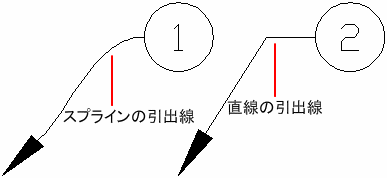

引出線は、図面上の任意の点またはフィーチャから作成でき、作成時に外観をコントロールできます。引出線は、直線セグメントにすることも、滑らかなスプライン曲線にすることもできます。

複数の引出線セグメントを含む異尺度対応マルチ引出線では、尺度表現ごとに異なる先端位置を指定できます。尺度表現に応じて、水平参照線と矢印を異なるサイズに設定でき、参照線を異なる距離に設定できます。マルチ引出線内の水平参照線の外観、引出線のタイプ(直線またはスプライン)、引出線セグメントの数は、すべての尺度表現で同じです。

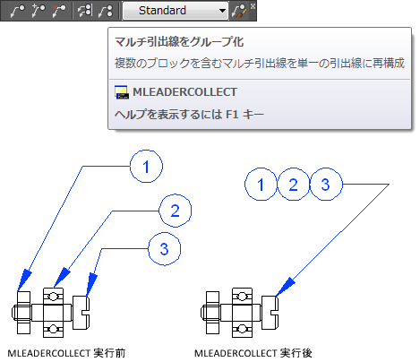

内容としてブロックを使用したマルチ引出線オブジェクトを、1 つの参照線に集めて、アタッチできます。MLEADERCOLLECT[マルチ引出線グループ化]コマンドを使用すると、マルチ引出線が、図面での必要性に応じて、水平、垂直、または指定した領域内に集約されます。
マルチ引出線オブジェクトは、指定した線分とともに同等に保存できます。MLEADERALIGN[マルチ引出線位置合わせ]コマンドを使用すると、選択したマルチ引出線を、指定した均等の間隔で位置合わせできます。
