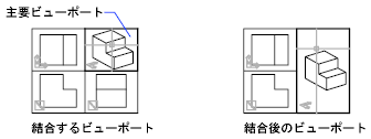

[結合(J)]
隣接する 2 つのモデル ビューポートを結合して、1 つの大きなビューポートにします。
2 つのモデル ビューポートは、同じ長さの共通のエッジを共有している必要があります。結合したビューポートは主要ビューポートのビューを受け継ぎます。

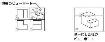

[単一(SI)]
図面を単一のビューポートに戻します。ビューはアクティブなビューポートのものが使用されます。
