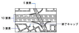

マルチラインは、要素と呼ばれる平行な線分で構成されます。
マルチラインを描くときは、2 つの要素からなる STANDARD スタイルを使用するか、以前に作成したスタイルを指定できます。マルチラインを作成する前に、マルチラインの位置合わせと尺度を変更することもできます。
