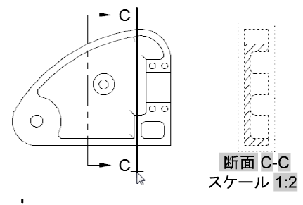

[ビュー オプション]ダイアログ ボックスが表示されます。このダイアログ ボックスで、作成している断面ビューのアンカー方法と、Inventor 参照パーツの表示方法を指定します。
このパネルのオプションは、断面ビューがレイアウトに配置された後にのみ有効になります。
このオプションは、断面ビューをレイアウトに配置した後にのみ使用できます。
深度距離を指定します。これにより、断面線の切断面を越えるジオメトリを断面ビューに含めたり、断面ビューから除外することができます。
このオプションは、断面ビューをレイアウトに配置した後に、[断面深度]から[距離]オプションを選択した場合にのみ使用できます。
