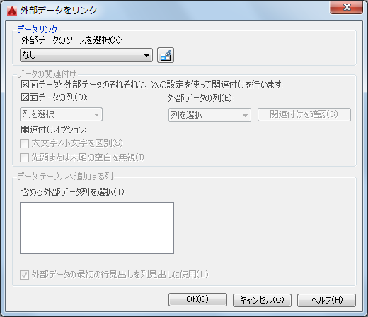

データのリンクとデータ一致により、書き出した図面データを Microsoft Excel スプレッドシートに対応させます。
次のオプションが表示されます。
Excel スプレッドシートとの間で確立されたリンクの一覧を表示します。
Microsoft Excel スプレッドシートとのリンクを指定するためのデータ リンク マネージャが表示されます。
書き出したプロパティ列を一覧表示します。
Excel スプレッドシートとリンクされたデータの列名を一覧表示します。
指定した図面データのキー列のデータと外部データのキー列のデータを比較します。外部データのキー列のすべての行でデータが一意であり、図面データとスプレッドシートで一致しているデータが 1 つ以上ある場合には、関連付けが正しくチェックされたことを知らせるメッセージが表示されます。正しくチェックされないと、警告メッセージが表示されます。
関連付けを確認する機能には、[大文字/小文字を区別]と[先頭または末尾の空白を無視]の 2 つのオプションがあります。
[大文字/小文字を区別]チェック ボックスをオンにすると、データの大文字/小文字がチェックされます。
データの一致をチェックする前に、各データ ソースの前後にある空白スペースを除去します。このチェック ボックスをオフにすると、空白のスペースもチェック対象になります。
『ユーザ ガイド』の「データのリンクと関連付けを理解する」トピックが表示されます。
スプレッドシートに表示される順序で列名が表示されます。データの関連付けを行うと、選択した列のデータが図面データにリンクされます。
データ リンクのデータの一番上の行をリンク先データの列見出しとして使用します。オフにすると、「Column1」、「Column2」のように列見出しが付けられます。
