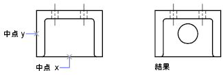

次の図の固定プレートの穴は、プレートの水平線と垂直線のそれぞれの中点から X,Y 座標を抽出することによって、プレートの中心に配置されたものです。
次に、コマンド プロンプト シーケンスを示します。
コマンド: circle
円の中心点を指定 または [2 点(2P)/3 点(3P)/接、接、半(T)]: .x
どこの: mid
どこの: 固定プレートの下側の水平線を選択します。
どこの: (YZ 値を入力): mid
どこの: 固定プレートの左側の垂直線を選択します。
どこの: 円の半径を指定 または [直径(D)]: 穴の半径を指定します。
