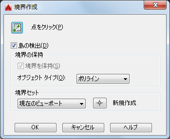

次のオプションが表示されます。
指定された点を中心とする閉じた領域を形成する既存のオブジェクトから境界を決定します。
BOUNDARY[境界作成]コマンドで、島と呼ばれる内側の閉じた境界を検出するかどうかをコントロールします。
新しい境界オブジェクトのタイプをコントロールします。BOUNDARY コマンドは、境界をリージョンまたはポリライン オブジェクトとして作成します。
点を指定して境界を定義するときに、BOUNDARY コマンドが分析の対象にするオブジェクトのセットを定義します。
現在のビューポートに表示されているすべてのオブジェクトから境界セットを作成します。このオプションを選択すると、現在の境界セットはいずれも破棄されます。
境界セットを定義するオブジェクトを選択するようプロンプトが表示されます。新しい境界セットを作成するときに、リージョンまたは閉じたポリラインの作成に使用できるオブジェクトのみが含まれます。
このダイアログ ボックスのオプションの詳細は、HATCH[ハッチング]コマンドを参照してください。
