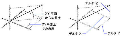

2 点間の距離と角度を計測します。
割り込みモードで使用する場合は 'DIST
一般的に DIST コマンドでは、モデル空間では 3D 距離で、ペーパー空間のレイアウトでは 2D 距離で示されます。
モデル空間では、X、Y、Z 方向の距離および角度は、現在の UCS に関する 3D 空間で計測されます。距離は、現在の単位形式で表示されます。
Z 座標値を入力しなかった場合は、1 点目または 2 点目の現在の高度が Z 座標値とみなされます。
ペーパー空間では、距離は通常、2D ペーパー空間の単位で示されます。しかし、単一のビューポート内に表示されるモデル空間オブジェクトに対してオブジェクト スナップを使用した場合、画面に平行な平面に投影された 2D モデル空間の距離で示されます。
次のプロンプトが表示されます。
複数の点を指定して、距離の合計を記録します。指定した長さの直線セグメントだけでなく、円弧も含む追加オプションが表示されます。
