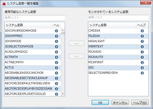

モニタされるシステム変数の一覧を管理します。
モニタされているシステム変数一覧に追加するまたはこの一覧から削除するシステム変数を選択したり、検索することができます。
注: 読み込み専用のシステム変数は、一覧から除外されます。
次のオプションが表示されます。
- [使用可能なシステム変数]
- モニタできる使用可能なシステム変数がすべて一覧表示されます。システム変数をすばやく検索するには、検索ボックスに文字列を入力します。
- [モニタされているシステム変数]
- モニタされているシステム変数がすべて一覧表示されます。システム変数をすばやく検索するには、検索ボックスに文字列を入力します。
