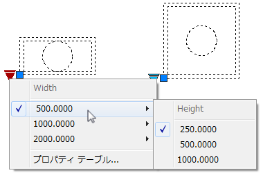

値セットが使用されていないルックアップ テーブルでは、ルックアップ テーブルからの入力プロパティ値の行と一致しないパラメータ値は、<不一致>に対応するルックアップ プロパティの値に割り当てられます。既定値は Custom です。
逆ルックアップのルックアップ プロパティでは、ダイナミック ブロック参照にルックアップ グリップが追加できます。このグリップをクリックすると、その列のルックアップ値のリストが表示されます。選択したリスト項目と対応する入力プロパティの値がブロック参照に割り当てられます。
ルックアップ プロパティの逆ルックアップを有効にするには、ルックアップ テーブルの各行が一意でなければなりません。エラーや空白のセルをチェックするためには、[プロパティ ルックアップ テーブル]ダイアログ ボックスで、[監査]ボタンをクリックします。また、ショートカット メニューのオプションを使用して、行を挿入、削除、順序を変更することもできます。
