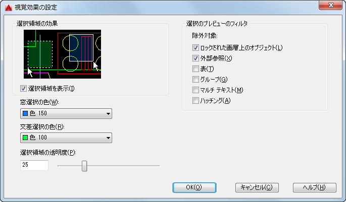

選択のプレビューの外観をコントロールします。
[オプション]ダイアログ ボックス、[選択]タブ
次のオプションが表示されます。
選択のプレビューから外部参照内のオブジェクトを除外します。既定では、このチェック ボックスはオンになっています。(システム変数 PREVIEWFILTER)
選択のプレビューから表を除外します。(システム変数 PREVIEWFILTER)
選択のプレビューからグループ内のオブジェクトを除外します。(システム変数 PREVIEWFILTER)
選択のプレビューからマルチ テキスト オブジェクトを除外します。(システム変数 PREVIEWFILTER)
選択のプレビューからハッチング オブジェクトを除外します。(システム変数 PREVIEWFILTER)
