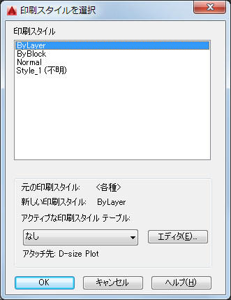

割り当てる印刷スタイルを指定します。
次のオプションが表示されます。
使用可能な印刷スタイルが表示されます。これには、既定の印刷スタイルである Normal も含まれています。印刷スタイルは、印刷で使用するプロパティ設定を集めたものです。
元から割り当てられている印刷スタイルが表示されます。
新しく割り当てる印刷スタイルが表示されます。
現在の図面にアタッチされている印刷スタイル テーブルが表示されます。印刷スタイル テーブルは、印刷スタイルを定義したものです。
[印刷スタイル テーブル エディタ]が表示されます。
印刷スタイル テーブルがアタッチされているタブ([モデル]タブまたはレイアウト タブ)が表示されます。
