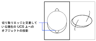

トリムの境界として使用する 1 つまたは複数のオブジェクトを指定します。切り取りエッジとトリムするオブジェクトは、現在のユーザ座標系(UCS)の XY 平面上に投影されます。

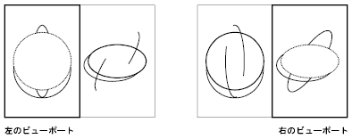

オブジェクトをトリムするときに使用する投影モードを指定します。
投影を指定しません。3D 空間で切り取りエッジと交差するオブジェクトだけをトリムします。
現在の UCS の XY 平面上への投影を指定します。3D 空間で切り取りエッジと交差していないオブジェクトもトリムします。
現在の視線方向への投影を指定します。現在のビューで切り取りエッジと交差しているオブジェクトをトリムします。
