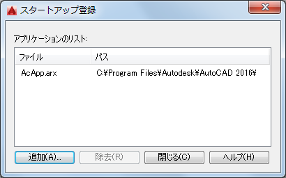

[スタートアップ登録]にアプリケーションのファイルを追加したり除去します。追加したアプリケーションは、AutoCAD を起動するたびにロードされます。
[コンテンツ]ボタン
[ツール]
[アプリケーション ロード]
[コンテンツ]ボタン
次のオプションが表示されます。
起動時にロードされるアプリケーションのファイルが(ファイル名によって)アルファベット順にリストされます。
[スタートアップ登録にファイルを追加]ダイアログ ボックスが表示されます。このダイアログ ボックスを使用して、ファイルをスタートアップ登録に追加できます。
[スタートアップ登録]から選択したファイルを除去します。
