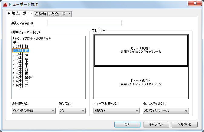

次のオプションが表示されます。
新しいモデル空間ビューポート設定の名前を指定します。名前を入力しない場合、作成したビューポート設定は適用されますが登録されません。ビューポート設定を登録しないと、レイアウトで使用できません。
標準のビューポート設定をリストし、設定します。現在の設定である[*アクティブなモデルの設定*]項目も含まれます。
選択したビューポート設定と、設定内の個々のビューポートに割り当てられた既定のビューのプレビューが表示されます。
モデル空間ビューポート設定を、表示全体または現在のビューポートに適用します。
2D または 3D のどちらかの設定を指定します。[2D]を選択した場合、新しいビューポート設定は、最初はすべてのビューポート内の現在のビューを使用して作成されます。[3D]を選択した場合、標準の直交 3D ビューのセットが設定内のビューポートに適用されます。
選択されているビューポート設定のビューを、リストから選択したビューに置き換えます。名前の付いたビューを選択するか、3D 設定を選択している場合は、標準のビューのリストから選択できます。[プレビュー]領域を使用すると、選択内容が表示されます。
ビューポートに表示スタイルを適用します。使用可能なすべての表示スタイルが表示されます。

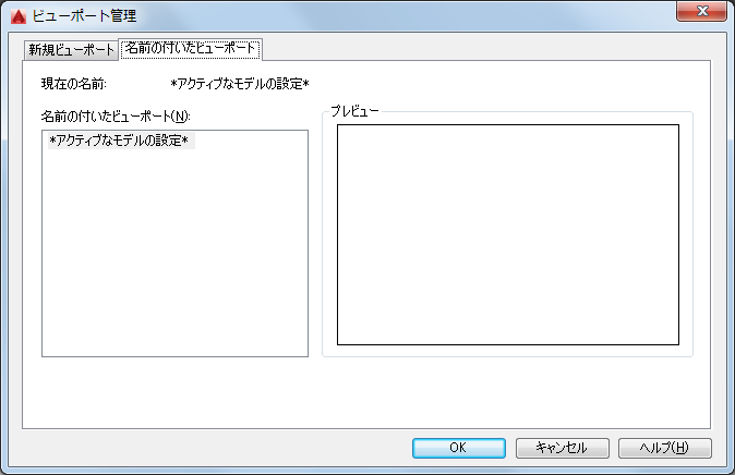

図面に登録されているすべてのモデル ビューポート設定がリストされます。
現在のビューポート設定の名前が表示されます。
