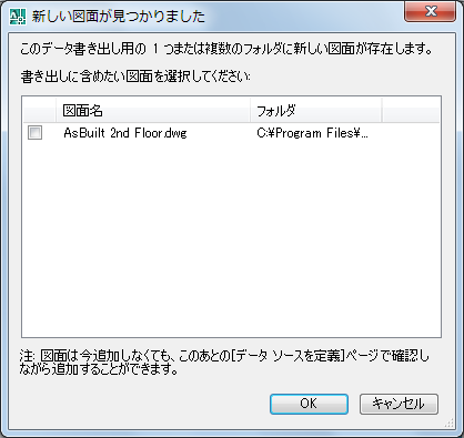

新しい図面をフォルダに追加すると、データ書き出し設定を編集するときに、[新しい図面が見つかりました]ダイアログ ボックスに図面の一覧が表示されます。この時点で、新しい図面を選択して、データ書き出し設定に追加できます。
[新しい図面が見つかりました]ダイアログ ボックスには、データ書き出しを実行した後にフォルダに追加した図面名が一覧表示されます。
