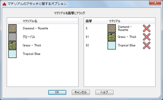

画層ごとにアタッチ(MATERIALATTACH[マテリアル アタッチ]コマンド)を使用すると、各画層に、すばやく既定のマテリアルを割り当てることができます。
[マテリアル]プロパティが ByLayer に設定されているオブジェクトは、画層に対して指定されたマテリアルで表示されます。
次のオプションが表示されます。
[マテリアル ブラウザ]の[ドキュメントのマテリアル]パネルのすべてのマテリアルが一覧表示されます。マテリアルを[画層]一覧に表示されている画層にドラッグして、マテリアルをその画層にアタッチします。
図面内および図面にアタッチされている外部参照内のすべての画層が一覧表示されます。マテリアルのサムネイルによって、画層に関連付けられているマテリアルが示されます。画層からマテリアルを除去するには、[アタッチ解除]ボタンをクリックします。
