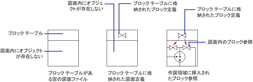

次の図は、ブロック定義の作成から、図面に 2 つのブロック参照を挿入するまでを通して、空の図面からの進行を示しています。(2 番目のイメージは、ブロック テーブルに保存されたブロック定義を表しています。作図領域からジオメトリが削除されても、ブロック定義は保存されたままです)。
ブロック参照を削除すると、それは図面から除去されます。しかし、対応するブロック定義は保持されます。図面のサイズを小さくするには、名前削除することにより、使用されていないすべてのブロック定義を除去する必要があります。

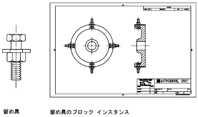

図面ファイルを他の図面に挿入すると、挿入された図面の情報は、挿入先の図面のブロック テーブルにブロック定義として保存されます。その後のそのブロック定義への参照は、次の図に示すように、異なる位置、尺度、回転角度の設定で表示することができます。
挿入した図面に含まれる外部参照は、それらが事前に挿入先図面に挿入またはアタッチされていないと正しく表示されません。
